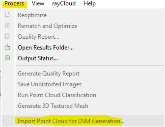

ojalá hayas resuelto el problema en autonomía; yo también, como Usuario de Pix4DMapper me ha costado sacar Curvas de Nivel a partir de Nubes Editadas: para lograrlo, hay que Exportar primero las capas “Ground” y “Road Surface” para que sea un único archivo .las, y luego, Volver a Importarlas para el cálculo del DSM
Como referencia, ver How to import a Point Cloud delivered by an External Source into PIX4Dmapper for processing
