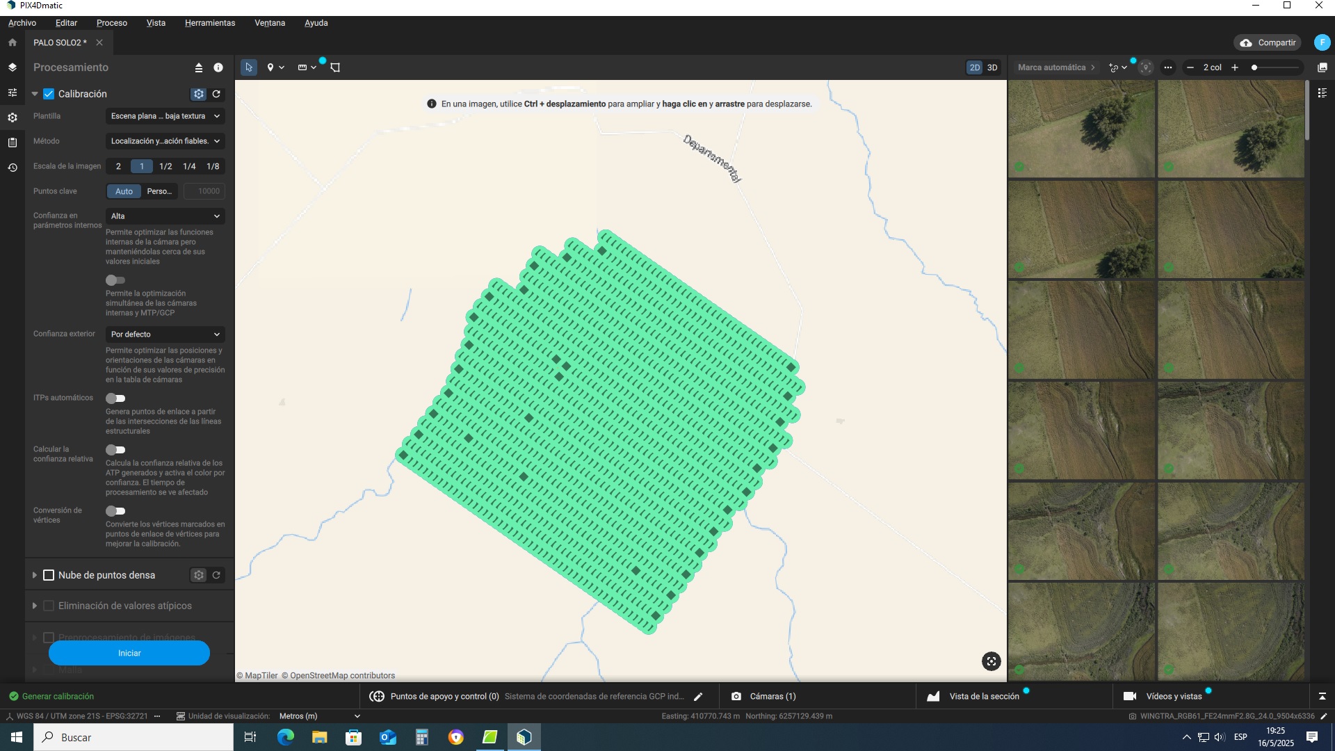

Buenas tardes, queria consultar porque quedan huecos en el ortomosaico, no se como cargar una imagen para que puedan ver como queda

Buenos días, adjunto imagen y reporte.

Hola Fernando,
El problema es de calibración. Si miras en la página 3 verás muchos las imágenes que no han sido calibrada, por lo que no serán utilizadas en el procesamiento, de ahí el agujeto que tienes en el ortomosaico.
Mi sugerencia sería cambiar el pipeline a Standard y usar una escala de imagen de 1/1.
Llevará más tiempo de procesamiento en el proceso de calibración. Aquí tendrás que ver que todas las imágenes han sido calibradas:
Dime si con esto has podido solucionar el problema, sino buscamos otra manera de arreglarlo.
Un saludo

Hola Alvaro,
Queria comentarte que con la configuracion adjunta calibra todas las imagenes y el ortomosaico queda completo.
