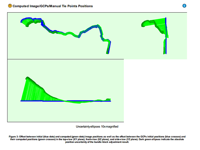

Tras realizar el paso 1 las imágenes me salen totalmente giradas y desplazadas, es la segunda vez que me sucede ahora que trabajo con un Dron RTK. Las fotos tienen solape suficiente y aparentemente se ven nítidas.
Alguna sugerencia sobre que hacer.
Hola,
Gracias por adjuntar la captura de pantalla.
Puede haber varias razones por las que las imágenes no están bien calibradas, es decir, no están bien emparejadas.
Efectivamente, las geoetiquetas de las imágenes parecen ser correctas porque la representación de su posición como esferas azules es regular.
Este tipo de patrón suele aparecer cuando la cantidad de solape no es adecuada para el contenido de la imagen, el tipo de misión de vuelo y la distancia promedio de muestreo en el suelo (ground sampling distance GSD).
De manera general, recomendamos al menos un 75% de superposición frontal y un 60% de superposición lateral. Sin embargo, recomendamos aumentar el solapamiento tan pronto como se cumplan todas o alguna de las siguientes condiciones principales:
  • El contenido de imagen es difícil para la fotogrametría, como homogéneo, dinámico, reflexivo o complejo.
  • La distancia promedio de muestreo en el suelo es baja, o inferior a 10 cm por píxel para contenido de imagen difícil.
  • La misión de vuelo tiene menos de tres líneas de vuelo.
Sin embargo, puede haber otras razones para tales resultados.

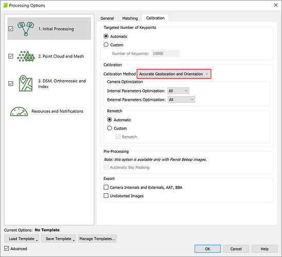

Hello,
Try changing your calibration method to Accurate Geolocation and Orientation. It should correct the warping.
