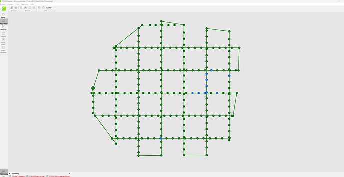

No puedo tener acceso al mapa satelital en mi procesamiento con PIX4D

El software Pix4D utiliza MapTiler como nuevo proveedor de mapas satelitales y de calles. Anteriormente, Pix4D dependía de Mapbox; por lo tanto, las versiones antiguas de PIX4Dmapper, PIX4Dfields y PIX4Dreact que utilizaban la API de Mapbox ya no muestran mapas base ni imágenes satelitales.
Soluciones:
  • Actualice el software a la última versión aquí.
o
  • Siga utilizando la versión anterior sin mapas base ni imágenes satelitales. No habrá ningún impacto en el procesamiento ni en la entrega de resultados. Sin embargo, la experiencia visual del usuario será inferior y algunas operaciones podrían ser más difíciles de realizar.
Información: Para los titulares de licencias perpetuas: Se requiere soporte y actualizaciones vigentes para actualizar el software a la última versión. Para renovar el soporte y las actualizaciones, visite la sección «Cómo renovar el soporte y las actualizaciones».
